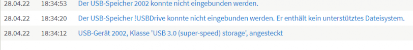

Trennt man die Box vom Strom, so scheitert nach dem Reboot bei rot blinkender Info-LED die Einbindung der USB-Festplatte.
Die Festplatte muss getrennt werden und an einem PC angeschlossen werden. Windows meint dann, die Festplatte reparieren zu müssen. Erst dann wird sie wieder von der Box eingebunden.

Das hört sich jetzt eher danach an, als ob das Filesystem beschädigt worden wäre, weil es bei der Stromtrennung gerade im Zugriff war.
Einen Datenträger einfach ausschalten ohne vorheriges "Herunterfahren" ist immer eine kritische Situation, insbesondere, wenn die Platte mit FAT formatiert ist.
Ist ja alles richtig, was Ihr zum Trennen von Strom sagt.
Aber Fakt ist, dass ich früher nie die Platte am Windows-PC "reparieren" lassen musste, um sie an der Box wieder in Betrieb zu nehmen.
Dieses Verhalten ist reproduzierbar.
Die Platte ist mit NTFS formatiert.
