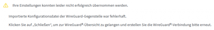

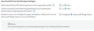

Die WireGuard-VPN-Erstellung wurde nun deutlich angepasst, so dass man eigentlich wieder - auch nachträglich zu anderen WGs - ein LAN2LAN-VPN erstellen können sollte.
So habe ich das mal gleich versucht, ein LAN2LAN-VPN zu erzeugen und zur Vereinfachung das eine WG-VPN fürs Smartphone vorher gelöscht.
Ich begann also mit "Benutzerdefinierte Einstellung" und
und erhielt
Beim Import der so erzeugten Konfigurationsdatei in der Gegenstelle bekam ich dann leider reproduzierbar:
Und wieder mal lässt mich AVM komplett ratlos zurück.
Sollte die PC Konfigurations-Datei nicht auch in der Allowed-IP Liste statt 0.0.0.0/24, die 172.0.0.0/24 haben ?
Ich bin sonst intern ausgesperrt ?
