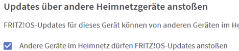

mir ist aufgefallen, das alle SmartHome Geräte welche am SmartGateway angemeldet sind, sauber zu steuern sind. Aber in der Fritz!Box wird nicht mehr die Möglichkeit angeboten die Firmware zu prüfen/updaten.
screenshot Fritz!Box
Auch im SmartGateway besteht keine Möglichkeit zum FW Update.

@juf , nimm die Einstellungsübernahme (Mesh) im Gateway mal kurz weg, dann siehst du ob die Versionen deiner Smart-Home Geräte aktuell sind.
Hast du den Punkt unter Updates aktiviert (auf allen Geräten wo eben möglich)?
Bei mir zeigt die Master 7590 schon noch an, wenn für andere Boxen oder FONs ein Update verfügbar ist, nur vielleicht nicht sofort sondern verzögert.
@Grisu_ , das was du beschreibst, geht nach wie vor. Nur bei Smart-Home Geräten sieht die Sache halt anders aus.

Danke für die Tipps, keiner hat was gebracht.
hier noch mal das Bild erklärt.
Mir fehlt halt der Hinweis „Version aktuell“ wenn am SmartGateway angemeldet.
Bei der 7590AX was es noch anders, da wurde die Info auch dann angezeigt.
