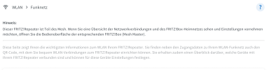

Bei dieser Inhouse für den 3000er als WLAN-Brücke ist mir unter "Funknetz" folgendes (neue?) aufgefallen:
beim 2400er als LAN-Brücke gibt es diesen "Hinweis" bei dieser Inhouse nicht:
