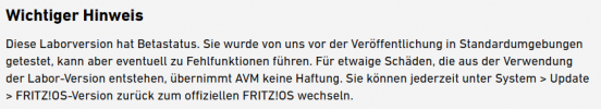

Warum nimmst Du dann an der Labor-Reihe teil?
Die Qualität war in der Vergangenheit eigentlich immer deutlich besser. So grundlegende Themen wurden eigentlich nie "verschlimmbessert". Aber ja, ich werde mir das noch mal durch den Kopf gehen lassen ob das zukünftig so sinnvoll ist. Wollte es eigentlich hauptsächlich wegen der WireGuard Funktionen ausprobieren.
Reaktionen: Joshua2
Zum Thema peinlich:
Aktuell haben wir mit Labor und Inhaus einen der größten Umbauten bei VPN und SmartHome, die ich im letzten Jahrzehnt erlebt habe. Gleichzeitig haben wir auch einen bisher nie dagewesenen Run auf die neuen Firmware-Versionen "als ob kein Morgen gäbe". Jeder Beta-Testende sollte aber einfach wissen, dass einem das jederzeit um die Ohren fliegen kann und nicht herumjammern, nur weil einem sein "kleines Problem" so wichtig erscheint.
