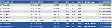

Ich beziehe mich auf dein gepostetes Bild. Fertig!

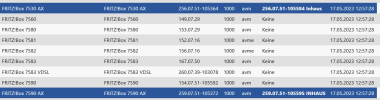

Also zu dem Update komme ich nicht, bei mir bleibt es wie auf meinem Screenshot, hast du irgendein Patch eingespielt oder so?
Es ist hier bereits mehrfach beschrieben - Du musst im Feld "Firmware-Version" nach "259" - "7" eine Zahl kleiner 51 eintragen. Das nachfolgende Feld am Besten auf "0" setzen. Man kann das auch in #402 erkennen.
Reaktionen: AVM FB7530 AX und B4B
Danke, damit funktioniert es.
