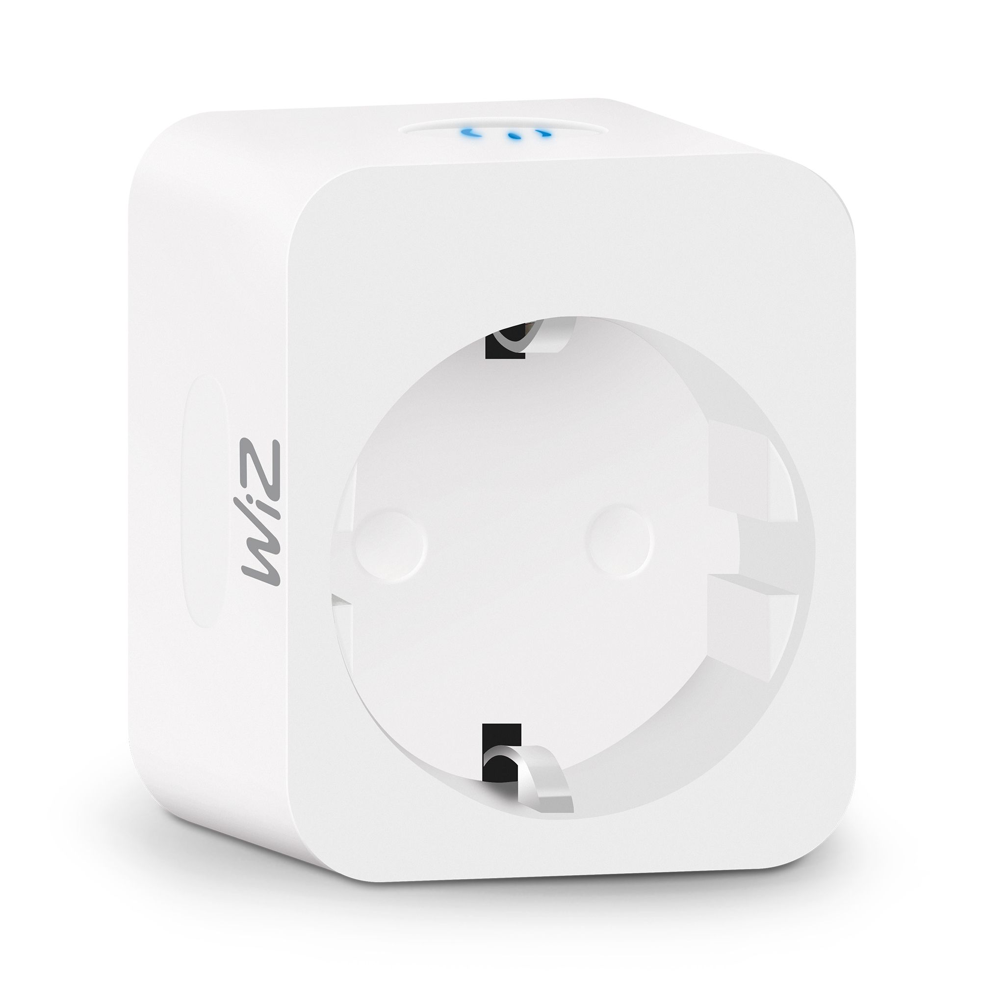

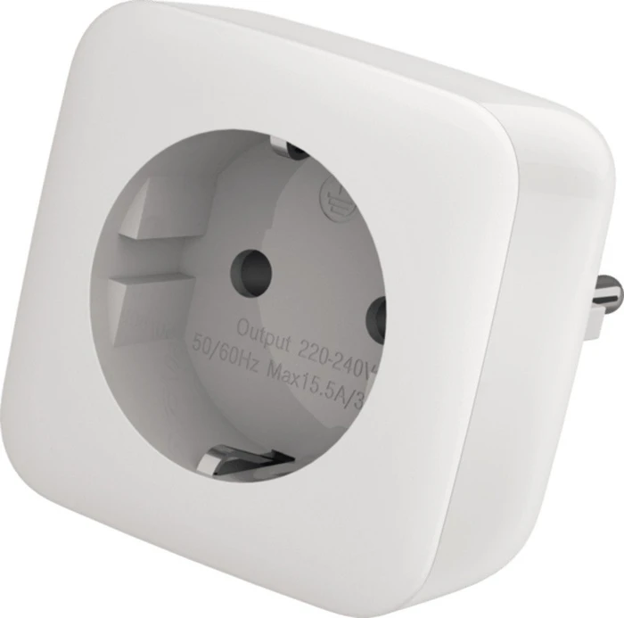

Die Magenta SmartHome Zwischenstecker kommen ja augenscheinlich von wizconnected.com?
Sind diese WIZ zu Magenta 100% identisch oder haben die ggf. andere Soft- und Hardware?
Ich wollte mich online günstig mit ein paar von diesen eindecken, aber es gibt so viel Bewertungen, dass die nicht funktionieren würden, da wird man etwas unsicher.

WIZ (z.B. WiZ WLAN Smart Plug Powermeter) und SmartHome (z.B. Zwischenstecker außen, DECT Ultra Low Energy) sind aber grundverschieden.
Unter Smarthome sind noch ein paar WLAN-Geräte (mit WLAN im Namen), die dann aber nicht über DECT/ULE + HAN-FUN laufen.

Ich meine z.B. diese beiden:
Kompatibel zu Fritz und identisch?
Hatte eben durch Zufall noch diesen hier mit ähnlichem Namen gefunden. Diesen meinte ich aber mit meiner Frage nicht.

Das wäre dann wohl der richtige:
Seit 2-3 Monaten kaum lieferbar. Gabs im Sommer immer wieder mal für 20 EUR und aktuell werden die gebraucht auf über 50 EUR hochgejubelt. ;-(
Das wurde bereits ergründet und früher konnte man tatsächlich mit der Suche nach der Firmwareversion 30.17.03.02.016 des "Zwischenstecker innen" den Original-Hersteller Sercomm direkt finden.

Und der soll von Wiz sein? Ich dachte ist von euronics...
Nö. Ich hatte nach dem Modell gesucht, was aktuell im Telekomshop ist.
Genau dieses von WIZ funktioniert ja aber nicht. Daher war meine Suche für die Füße.
Und das richtige ich nicht lieferbar bzw. so im Preis hochgejubelt, dass die Suche nach Hersteller keinen Sinn macht.
