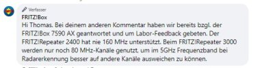

gerade bei Facebook gelesen ... Stimmt das tatsächlich, dass der 2400'er nie 160Mhz unterstützt hat oder sitzt bei AVM wieder der Pratikant
Deine Frage verstehe ich als einen schlechten Scherz, genauso wie die Antwort von AVM.
Auf den letzten Seiten geht es um nichts anderes, und mit ein wenig Menschenverstand, kannst du dir die Frage selbst beantworten :rolleyes:
Entweder war da ein planloser Mitarbeiter an der Tastatur, als die Antwort geschrieben wurde, oder der hat einfach einen Fehler gemacht.

Die Hardware des 2400er unterstützt 160MHz Kanalbandbreite im 5GHz WiFi-Band. Ist die gleiche WiFi-Hardware wie bei der 7590 was auf max. 2x2 Streams mit 160MHz Kanalbandbreite hinausläuft bzw. bei 4x4 Streams eben max. 80MHz Kanalbandbreite. Nur die CPU bzw. SoC des 2400er ist etwas "schwach" aber das sollte keinen Einfluss auf die grundsätzliche Unterstützung von 160MHz Kanalbandbreite haben.
Und imo hat der 2400er mit <=7.29 auch praktisch bereits 160MHz Kanabandbreite bei max. 2x2 Streams unterstützt. Aber sicher bin ich mir nicht.
