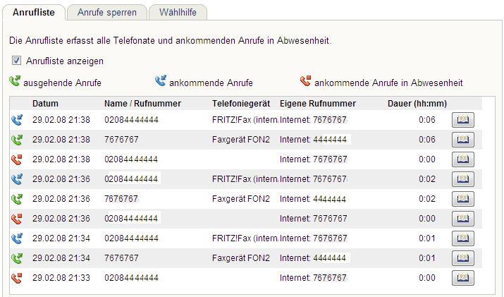

Tauchen bei Euch auch empfangenen Faxe (endlich :)) doppelt in der Anrufliste aus? Einmal als "ankommender Anruf in Abwesenheit" und eine Minute später als "ankommender Anruf".
War bei der 7170 nicht so, IIRC?

wenn ich von einem Fremden Faxgerät ein Fax an das Interne Faxgerät der Fritzbox schicke, dann wird folgendes in der Anrufliste gelistet:
edit: siehe Bild weiter unten.

Das Fremdfax ist aber nicht auch an der Fritte angeschlossen?
Also wenn ich mir ein Fax an die Box schicke (z.b.über Arcor) wird das auf dem USB Speicher abgelegt und via Mail versendet, soweit alles ok. Die (Fax-) Anrufe tauchen in der Liste nur als ankommend auf.

Die drei Faxe sahen wie folgt in der Liste aus:
Wobei die 02084444444 (bzw. 4444444) zum Faxgerät an Fon2 gehört und die 7676767 dem internen FritzFax zugeordnet ist. (Nummern sind natürlich abgeändert)
Die 3 Faxe gingen vom Faxgerät an Fon2 über die Nummer 02084444444 and die Nummer 7676767, vom internen FritzFax (edit: und wurden auf dem USB Stick gespeichert und per eMail verschickt).
...und kamen komplett an? Kein Abbruch?
Die Faxe kamen komplett an. Am sendenden Gerät kam auch die Meldung: "Ergebnis: OK" (also keine Fehler).
