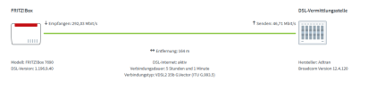

@LadyS : Hänge an der gleichen Adtran Linecard und bin ebenso von 7590 auf 7690 gewechselt.
Anbei bei mir. Was mir nur auffällt ist der Punkt trägertausch, der bei mir an ist. Werte sind von der letzten Inhaus 116483 Inhaus von heute. Bisher 7690 genauso stabil bei mir wie die 7590.

Kann ich auch bestätigen. Meine 7590 hatte ständig Vollsync und lief auf dem 292er Profil ohne Probleme.

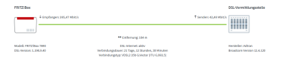

Mit der 7690 bin ich direkt nach erstem Anschluss runtergeregelt worden auf 265. Hatte erst die Hoffnung DLM hat gegriffen und wird in 2-3 Wochen wieder hochgeregelt, ist aber nun nach 3 Wochen noch nicht geschehen. Da Leitung aber an sich stabil ist, solls kein großes Problem für mich sein. Vllt regelt es sich noch von allein.
Die beschriebenen USB/Nas Probleme konnte ich bisher nicht ausmachen.

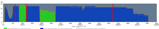

Die Leitungskapazität ist phänomenal gut, da ist die Begrenzung auf 265/42 nicht wirklich nachvollziehbar, besonders nicht von der Telekom.
Stimmt zwar, die maximale Symbollänge ist aber 'nur' 14 Bit/Symbol; Ich hatte, als ich noch mit 17a/100Mbit/s bei 250m Leitungslänge versorgt wurde, noch 15 Bit/Symbol, was sich bei der Anzahl der Träger natürlich aufsummiert.
'Irgendwas' muss also die Kürzung der Symbollänge begründen, zumal nur 164m Leitungslänge
Stimmt, jedoch habe ich die 14Bit/Symbol schon immer, zumindest ist mir nichts anderes aufgefallen.

Heute Nacht wurde ich dann wieder zurück auf das 292er Profil gestellt. Ich vermute den Ursprung des Eingreifens damit eher noch aus den Problemen der 7590. Der erste Connect der 7690 + dann Update installieren und nochmal neustarten, hat dann wahrscheinlich nur den Sack zugemacht.
Edit: Und @Jstessi du hattest Recht, jetzt ist auch 15Bit/Symbol gegeben. Ist mir vorher wohl nie aufgefallen.
