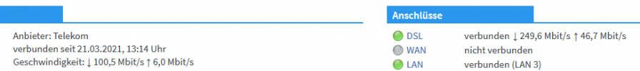

Woher nimmt die FritzBox die Angaben "Geschwindigkeit" auf der Übersichtseite?
Mit dem Update auf 7.25 habe ich auf einem Magenta-XL-Anschluss nur noch 100/6Mbit angezeigt.
Beim Sync gibt es keine Probleme.
Information des Anbieters über die Geschwindigkeit des Internetzugangs (verfügbare Bitrate): 234973/46584 kbit/s
DSL ist verfügbar (DSL-Synchronisierung besteht mit 249624/46719 kbit/s).
Lustigerweise ergibt ein Speedtest (z.B. Bundesnetzagentur) direkt per LAN 228.26/1,58 Mbit/s gemessen.
Hat jemand unter 7.25 ähnliches beobachtet? Wenn der Speedtest nicht 228 Mbit/s ergeben hätte, wäre eine falsche Profilzuordnung der Telekom eine Erklärung.
Danke für den Hinweis. In der Tat steht dort 100/6 bei "Manuelle Anschlussrate aktivieren", wobei ich das nicht eingetragen habe. Die Anzeige 100/6 trat erstmals nach dem Update von 7.12 auf 7.25 auf. Schon merkwürdig. Ohne deinen Hinweis hätte ich noch lange suchen können. Mal sehen was es noch zerhauen hat bei den Einstellungen.
Hast evt. die FB durch Telekom einrichten lassen, wegen Zugangsdaten/Rufnummern?
