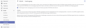

Wenn die Repeater-Box im Mesh ist werden doch alle Einstellungen von der Basis übernommen, alle Einstellungen sind im Repeater ausgegraut...
Wie ich schon geschrieben haben kann ich doch nicht Einstellungsübernahme aktivieren auf der Mesh-Seite, sonst hätte ich auf den Repeater-Boxen kein WLAN mehr da es auf der Master deaktiviert ist.
Aber auf der Repeater-Box kannst (sobald WLAN da aktiv ist) im Gast-WLAN ganz oben anhakerln Einstellungsübernahme des Gast-WLAN.
Und das hab ich getan, jedoch ist auf der Master eben kein Gast-WLAN sichtbar da übernommen werden könnte (im Hintergund natürlich schon mit den früher mal eingegebenen Daten die dann eben auf der Repeater unsichtbar auch aktiv sind).
Ohne Bilderln willst es wohl nicht verstehen, na gut, damit es einfacher wird anbei von der Master und Repeater 7590.
Nirgendwo sieht man WAS da übernommen wird obwohl das Gast-WLAN ja tadellos funktioniert mit früher mal auf der Master eingetragenen Werten.

Ich denke, es gibt Einstellungen auf dem Mesh-Master, die man nach Abschaltung des WLAN nicht mehr sieht, aber dennoch noch wirken. Das Mesh-Stearing war so ein Fall (inzwischen in der Beta hochgeholt), das Gastnetz dürfte evtl. auch so ein Fall sein.
Bei mir ist WLAN auf dem Mesh-Master (Router) auch deaktiviert, trotzdem funktioniert das WLAN-Gastnetz auf den Mesh-Repeatern, auch bei aktivierter Einstellungsübernahme. Ich habe die Übernahme auf den Repeatern aber inzwischen abgeschaltet, da mir das irgendwie logischer erschien.
Welche Information könnte ich deinen Bildern entnehmen...? Ich sehe keine mit der ich was anfangen kann. Aber aus deinem Konfiguration konnte ich jetzt entnehmen, dass deine Boxen per LAN verbunden sind und wohl nur am Repeater das WLAN laufen soll... OK, kann ich nicht überprüfen...

Ich will Mesh und ich nutze es auch auf 3-4 Repeater-Boxen, nur die Master soll WLAN-mäßig nichts von sich geben im Keller wo sie steht, da sie anderes stört (nimm es einfach nur zur Kenntnis).
Hat u.a. auch mit den sinnlosen Kanalwechseln zu tun die sie dann praktiziert (da sie Geräte im Mesh gegenseitig als Störquellen wahrnimmt) und Geräte nicht mehr erreichbar sind wenn Kanal 36-48 verlassen wird.
Aber es geht doch überhaupt nicht um das warum oder wieso, sondern daß Geistereinstellungen für ein Gast-WLAN übernommen werden!
Und das ist halt ein Fehler ...
Daß es im vorliegenden Fall bei mir ja sogar ein Vorteil ist (da ich Gast nur übernehmen brauche obwohl es gar nicht definiert ist auf der Master) ist dennoch nicht korrekt.
Es sollte auf der Master zumindest grau hinterlegt angezeigt werden was aktuell eingetragen ist für die Mesh-Repeater, auch wenn sie selbst kein WLAN ausstrahlt!
