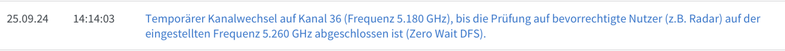

Hat die 7590 wirklich Zero Wait DFS?
hatte sogar immer ein besseres Zw-DFS als die Nachfolgerboxen, weil sie schon nach einer Minute auf den Kanal ab K100 hochwechseln kann (mit 80 MHz) und dort nach weiteren gut 9 Minuten erst auf 160 MHz wechselt. Hast also ca. 9 Minuten bessere Sendeleistung als z.B. bei der 7590ax
