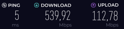

Mein Fall ist ebenfalls gelöst und ich muss sagen, ich bin jetzt im Nachhinein wirklich beeindruckt von dieser Glanzleistung an Kundenfreundlichkeit seitens 1&1!
Ein ganz besondere Dank geht dabei an @achimsh der hier die richtigen Hebel kannte!
Ich hatte das Messprotokoll mit der Breitbandmessung der Bundesnetzagentur heute fertig und hab es am Vormittag an 1&1 geschickt. Nur kurze Zeit später erhielt ich einen Anruf von dem Escalation Manager von 1&1. Ein sehr sympathischer Mensch, das mein ich ganz ernst. Er hatte vollstes Verständnis für meine Kritik und hat sich auch sehr für die Hinweise bedankt.
Zunächst wurde mir bestätigt, dass das Profil eindeutig zu gering ist und hier ein Fehler passiert ist. Weiterhin soll sich jetzt darum gekümmert werden weil ich nicht der einzige bin mit so einem Problem. Er meinte auch, diese ganze Glasfaserthematik ist für 1&1 noch relativ neu und gerade weil es über einen Vorleister geht gibt es hier und da noch Kinderkrankheiten. Es müssten jetzt einige Telefonate geführt werden, usw. Wir bleiben in Kontakt und er meldet sich sobald er mehr weiß. Es muss wohl eine generelle Lösung gefunden werden, da diese Problem eben mehrfach aufgetreten ist schon. Er hat sogar meine Kündigungsfrist verlängert sollte die Problemlösung länger dauern als die restliche Zeit meiner 30 tägigen Kündigungsfrist.
Eine halbe Stunde später trudelte eine Mail von diesem Manager ein wo er mir mitteilte, dass ich schon im Laufe der nächsten Woche mit einer Lösung rechnen kann.
Nochmal eine Stunde später synchronisierte meine Fritzbox plötzlich neu. Seht selbst:
Der Synch von heute nacht:
Der Synch von heute nachmittag:
Der Speedtest sieht jetzt folgendermaßen aus:

Also ich muss sagen, das ist an Kundenfreundlichkeit nicht zu toppen. Ich hätte im Traum nicht mit SO einer schnelle Lösung gerechnet.
Hut ab 1&1!

Alles richtig, nur: Die Fritzbox hat nicht neu synchronisiert, sondern das Modem. Die Fritzbox hat sich daraufhin neu verbunden.
