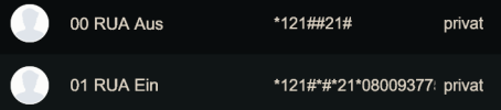

Da AWS mit dem code seit mehreren Wochen funktioniert, mache ich das über meine Telefonbucheinträge...
A = AWS ein - *122#*#*21*meine Mobilfunknummer (Zielrufnummer)# - Ansage auf Deutsch und Englisch, dass die Rufweiterleitung aktiviert wurde
AA = AWS aus - *122#*##21# - Ansage auf Deutsch und Englisch, dass die AWS deaktiviert wurde
So funktioniert auch die Weitergabe der anrufenden Nummer auf mein Smartphone. Natürlich signalisiert die FB keine Rufumleitung.
Das klappt nach wie vor, wenn man statt der 122 -> die 121 nimmt! (Murphy:)). Allerdings muss ich feststellen, dass die Umleitung zu einer 0800-Nummer nicht mehr funktioniert. Zum eigenen Festnetz gingen eben aber beide Codes mit Ansage fehlerfrei.
Ich präferiere nach wie vor die 'Telefonbuchmethode', siehe oben.

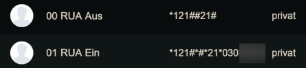

Das war ein Freudscher meinerseits, sorry; es geht hier aber wirklich fehlerfrei. Dieser Fehler war aber insofern 'wertvoll', als es mit der ersten Nummer (121) wirklich funktioniert, mit der zweiten jedoch gar nicht (122). Deutet wohl auf einen dicken Fehler - wo auch immer - hin
Ich habe jetzt meinen "Ausschaltcode" deinem angepasst.
Von *122#*##21# auf *122##21# - scheint aber beides für das Ausschalten zu funktionieren, zumindest wird mir das so per Audioansage bestätigt.

Bist du mal so nett und versuchst es mit meinem Abschaltcode - *121#*##21# , nur um zu prüfen, ob sich die Rufumleitung damit löschen lässt.
Dieser Code ist erwiesenermaßen falsch, weil er die altbekannte Tonfolge von 'kein Anschluss unter dieser Nummer erzeugt.
Wenn ich dann meinen Code nehme (*121##21#), dann klappt das Zurücknehmen wie zu erwarten mit Ansage. Du hast also einen * zu viel in der Deaktivierung.
