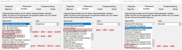

Bei mir ist das leider anders. Wie ich im verlinkten Thread schrieb, bestand das Problem auch nach einem Downgrade-Recovery auf die 7.29. Auch nach dem erneuten Update auf die 7.56 und nochmals einigen Wechseln zwischen Green- und Power-Modus (vorsichtshalber für alle Ports nacheinander). Aufgrund Deines Posts habe ich es gerade nochmal getestet und auch im Green-Modus erneut die folgenden, rot markierten Einstellungen der Netzwerkkarte einzeln durchprobiert. Die jeweils erst- und letztgenannten Einstellungen sind die Standardwerte. Es hilft leider alles nichts. Sobald LAN 3 auf den Green-Modus eingestellt ist, verliert sich inzwischen minütlich die LAN-Verbindung, im Power-Modus hingegen gar nicht. Da scheint es also eine tatsächliche Inkompatibilität mit diesem Netzwerkadapter zu geben, die es zwischem ihm und LAN 1+2 nicht gibt. Seltsam.

Mir kam gerade noch eine Idee und es sieht so aus, als sei sie die Lösung: Ich habe eben mal den Parameter "Geschwindigkeit und Duplex" (links im Bild) vom Standardwert "automatische Aushandlung" auf "100 Mbit/s Vollduplex" umgestellt. Zur Verfügung stünden natürlich auch noch 10 Mbit/s und 1 Gbit/s, jeweils als Halb- und Vollduplex-Variante. Möglicherweise versucht der Intel-Netzwerkadapter im Automatikmodus doch immer wieder auf 1 Gbit/s hochzuschalten, oder er schaltet ständig zwischen 10 und 100 Mbit/s hin und her, wenn der LAN 3 der 7490 auf 100 Mbit/s (Green-Modus) eingestellt ist.
