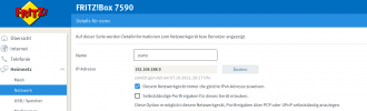

Eine Frage speziell zu der IP Adresse...ich habe die IP Adresse von der Go-Box 100 auf statisch stehen und im Router eine feste IP zugewiesen. Ist das Ok? Beeinflusst das dieses Verhalten des oben geschilderten Problems?
Kommt darauf an.
Via DHCP wird nicht nur IPv6 und IPv4 zugewiesen.
Auch die DNS IPs und unter Umständen noch viel mehr.
Ich empfehle dir die GO-Box 100 wieder auf DHCP einzustellen und dann machste ihre feste IP in der FRITZ!Box fest.
So wie ich das mit dem Gerät mache, welches einen Asterisk Server fürs LAN bereitstellt...
...die IP kannste ruhig vor dem DHCP Bereich ( Standard: *.20 bis *.200 ) wählen, nicht danach, denn die werden VPN Benutzern/Geräten zugewiesen ;)
Neustart der GO-Box 100 nicht vergessen.
Ok,danke für die Antwort. Ich hab zwar keine Fritzbox davor, sondern einen ASUS RT-AX88U, aber ich versuch das mal.
Im Router festgestellt lassen,aber in der Gigaset DHCP.....richtig?
Gruß Jürgen
Genau, aber ob die IP im DHCP Bereich liegen muss oder nicht weiss ich dann natürlich nicht.
