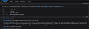

Ja, einfach zu überprüfen, indem man mal mit den Developer-Tools des eigenen Browsers nachsieht, was beim Starten und Stoppen eines Mitschnitts übermittelt wird.
start_capture.PNG - HTTP-GET-Request for http://<addr_or_name>/cgi-bin/capture_notimeout?sid=<sid>&capture=Start&snaplen=1600&filter=&ifaceorminor=3-17stop_capture.PNG - HTTP-GET-Request for http://<addr_or_name>/cgi-bin/capture_notimeout?iface=internet&minor=17&type=3&capture=Stop&sid=<sid>&useajax=1&xhr=1&t1673553304616=nocache
dass die Parameter ifaceorminor, iface und minor nicht ergänzt werden, richtig?

- das sollte einfacher zu zerlegen sein (nichts anderes macht ja ein "Parser") und "stabiler" im Aufbau, als der HTML-Code, der aus einer Lua-Datei erzeugt wurde.

BTW: Der Parameter t1673448275466 im Screenshot (und mittlerweile auch im Alt-Text) bedeutet, daß ich diesen Request am Wed Jan 11 15:44:35 CET 2023 (+ ein paar tausendstel Sekunden, nämlich 466) ausgeführt habe - DAS ist der Parameter, dessen Name sich schon ständig ändert.

Zunächst vielen Dank an @PeterPawn für die wertvollen Hinweise zu den Start- und Stopp-Parametern der neuen FW 7.50, die mich dazu veranlasst haben die Datei fritzcap.conf entsprechend anzupassen:
start_str       = ?capture=Start&snaplen=1600&filter=
stop_str        = ?iface=internet&minor=17&type=3&capture=Stop
Bei dem Aufruf von fritzcap muss zwingend das Interface 3-17 angegben werden:
fritzcap.py --capture_files --decode_files --monitor_calls --cap_interface 3-17 --box_name 192.xxx.xxx.1 --user xxxxxxx --password xxxxxxxx
Ergänzend habe ich auch noch im Modul capture_monitor.py in Zeile 264 die Ergänzung des Parameters ifaceorminor entfernt bzw. als Kommentar definiert.
url_stop = self.base_url + '/cgi-bin/capture_notimeout' + self.stop_str #+ "&ifaceorminor=" + self.cap_interface
Mit diesen Anpassungen startet fritzcap anstandslos und erzeugt bei Anruf auch eine cap-Datei die nicht leer ist. Diese enthält auch die RTP-Streams, die sich z.B. mit WireShark problemlos ansehen bzw. anhören lassen. Der g711-Decoder von fritzcap kann mit der cap-Datei aber in fast allen Versuchen nichts anfangen, er startet erst gar nicht. Ein einziges Mal wurde eine wav-Datei erstellt, die aber außer einem kurzen Geräusch still war.
