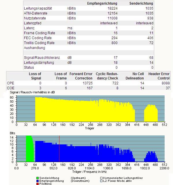

Hallo tobias_hesse,
das klingt nicht gut... also die 7270 hängt an deinem 1&1 Internet. Das ist schon mal klar. Was jetzt nicht aus der Sache hervorgeht ist, was deine leitung hergibt. dsl 16000 kann bei 1&1 auch der 2000 Anschluss sein ;-) Wie hoch ist deine Dämpfung? Was für Schritte hast Du schon unternommen? 1&1 den Fehler gepostet... etc....

Ich habe noch nichts unternommen und werde erstmal die nächste Firmware-Version abwarten.
