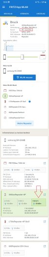

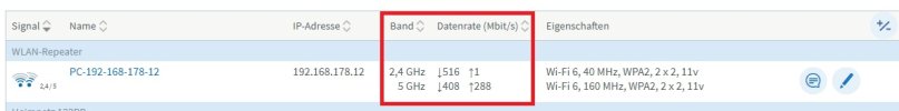

Interessante Darstellung der Verbindungseigenschaften
Der Meshmaster (7510 7.39-102754 Inhaus) zeigt
Der 3000ax (7.41-102852 Inhaus) hingegen ist da sehr viel optimistischer
1.152 Gbit/s - der Punkt soll doch die Tausendertrennung sein, oder? Denn der Master stellt es ja mit Komma dar.
(Aber auch wenn es ein Komma sein sollte, stimmt die Geschwindigkeit im Vergleich nicht - 3000ax wären dann 1486 Mbit/s - 7510 wären 1.208 Mbit/s - also eine Differenz von -278 Mbit/s)
Ich würde jetzt mal frech behaupten, dass einmal der Download und das andere Mal der Upload dargestellt wird:rolleyes:
Je nachdem wo du nachsiehst... In der Mesh-Ansicht der Masterbox oder auf der Repeater Übersicht bzw. Heimnetz-Zugang.
Somit alles ganz normal (er Wahnsinn).:D
EDIT: Wenn du auf deinem 3000 ax unter Funknetz nachsiehst, solltest du beide Werte sehen.

Auch das "Verhalten" würde ich als normal bezeichnen...
Der Master zeigt die Werte in Gbit/s an, und dann nur eine Stelle nach dem Komma. Ab wann da eine Auf- oder Abrundung der Anzeige erfolgt, weis nur AVM.
Aber ich verstehe schon, um was es dir geht... Der Master zeigt dir zwischen dem 1200 ax und dem 3000 ax eine Datenrate von 864 Mbit/s an, und der Repeater selbst 1152 Mbit/s.
Wie bereits geschrieben, zeigt dein eine die Uploadrate und das andere die Downloadrate an, je nachdem, wo du die Werte abfragst.
Das Zweite, was immer zu Unstimmigkeiten führt, ist das schwankende Signal zu den angebundenen Repeatern und daher auch abweichende angezeigte Werte.

Gestern hatte ich das Laborupdate für die 7590 ax eingespielt und dabei auch den 1200 ax vom Release 7.30 auf die Labor 7.39-103436 upgedatet.
Dabei hatte ich wieder einige Darstellungsfehler in der MESH-Übertsicht der 7590 ax.
Repeater wurden in falscher Reihenfolge und ohne Datendurchsatz angezeigt. Weitere Repeater und Clients wurden nach rechts verschoben, dass nicht mehr erkennbar war, wer wo angemeldet ist - ebenfalls waren wieder LAN-Clients an falscher Position dargestellt.
Ein Neustart des Repeaters behob einige Probleme, allerdings wurden die beiden LAN-Cams hinter dem 1200 ax nicht angezeigt, funktionierten aber fehlerfrei.
Da die Sache doch irgendwie nervt, habe ich ein Downgrade auf 7.30 durchgeführt und den 1200 ax neu verbunden, die Ansicht passt wieder.
Ansonsten hat der 1200 ax Probleme damit, die Backhaulanbindung richtig zu identifizieren und zeigt eine falsche Datenrate und Mhz Verbindung an - zumindest bei meiner 6660 zu Hause - https://www.ip-phone-forum.de/threads/fritz-box-6660-cable-labor-7-39.312819/post-2507236
