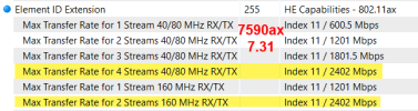

Ja, darin bin ich ziemlich sicher, denn dies wird auch in den erweiterten capabilities signalisiert:

Das ist leider ein Pferdefuß bei einer DSL-Box (die nicht mal am DSL hängt): die Datenrate ist eine ganz andere als die gewohnten 1110 Mbit/s bei der 6690, die ja echte 4*4 mit 160 MHz hat. Bei ihr entfällt das ständige switchen zwischen zwei 160 MHz-Clients, weil sie beide simultan versorgt. Trotzdem teilt sich die Kabelbitrate etwa hälftig auf die beiden 160-MHz-Clients auf.

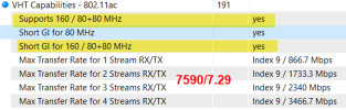

Bei der 7590/7.29 sieht es mit den capabilities etwas anders aus, nämlich so:
Man sieht hier sehr gut (gelb) die wichtigen Teile, die in Fw-Version 7.50 eben auf "no" stehen - und genau das werte ich als einen dicken Fehler, weil er eben die Hochrechnung auf 1733 Mbit/s bei 4*4 versaut und von 80 MHz ausgeht. Kann man ganz leicht verifizieren mit Homedale, das einen Einblick in die capabilities ermöglicht.
