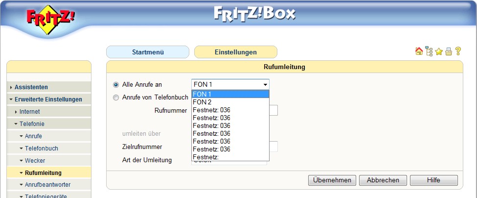

rufumleitung und wecker am internen DECT...

irgendwie scheint es mich auch zu verwundern, dass zwar viele fehler gefunden worden und hier diskutiert werden, welche das netzwerk (LAN und WLAN), einigen zusätzlichen features und die box selbst betreffen - sich jedoch noch keiner so richtig etwas zu dem eigentlichen telefonteil geschrieben hat...
denn eigentlich gehören doch zb. solche sachen wie beispielsweise eine funktionierende rufumleitung (auch boxintern) zu den grundfeatures dieser box... betrachtet ihr jetzt mal eure dect-geräte und versucht da für ein solches telefon (beispielsweise für das 1. dect gerät auf's handy) einmal eine rufumleitung zu machen ... - genau: es geht einfach nicht! das ist in der oberfläche noch nicht einmal vorgesehen, geschweige denn per tastencodes am telefon :(
genauso ist die wählhilfe für die dect-telefone momentan auch noch nicht verfügbar!
Das geht/ging bei keinem Gerät, was ich bis jetzt hatte... Weder SIEMENS noch AVM. Du kannst jedoch pro MSN eine individuelle Rufumleitung einrichten, sogar Rufumleitungen pro eingehender Nummer + MSN. Das ging schon bei meiner 7050 und auch bei der 7270. Wie das geht, bitte mit der Suchfunktion erfragen, weil es nichts mit dieser Beta zu tun hat.

das stimmt so nicht ganz - für die anschlüsse FON1 und FON2 geht das (siehe bild)...
ja, du hast recht, wenn du schreibst, dass man msn eine rufumleitung programmieren kann, das ist mir auch klar und wird auch teilweise schon so genutzt - doch: ist das nicht ein bißchen umständlich, wenn an dem umzuleitenden endgerät mehrere nummern definiert sind, von welchen einige msn's auch noch weiteren apparaten zugeordnet sind, welche im umleitungsfall trotzdem noch weiterklingeln sollten? *grübel*

http://www.nags.de/marco/7270/bildsch_rufumltg_7270.jpg
