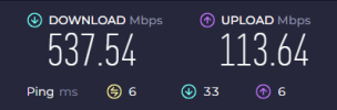

Seit dem Update auf die 109309 ist bei mir die WireGuard Verbindung zu einem GL.Inet Router extrem langsam.
Kommen keine 2 MBit/s mehr durch.
Vielleicht nutzt ja noch einer WireGuard und kann das mal testen.
Bin zwar auf der Inhaus vom Dienstag, aber die dürfte wieder identisch mit der Labor vom Donnerstag sein. Kann keine Probleme beim Wireguard-Durchfluss erkennen.
Danke fürs testen, habe den kleinen GL.Inet Router gerade mal aus dem WLAN der Fritzbox mit sich selber verbinden lassen, hier ist der Durchsatz auch normal.
Liegt ggf. doch am Internetanschluss, oder der Firewall des Anschlusses wo ich war.
Am Tag vorher war hier alles tuti und ich hatte nur ein Update der Fritzbox in der Nacht gemacht.
Werde es nächste Woche nochmal an ein paar anderen Anschlüssen testen.
