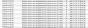

Nicht neu mit 7.80
Problem ist seit November 2023.
Manchmal geht das stunden lang.
Ich vermute dies macht ein Gerät von einen billig laden, Marke LSC.
Ticket bei AVM
Log Fritzbox
Die MAC ist folgendem Hersteller zugeordnet:
FC-67-1F Tuya Smart Inc.
Stimmt, wenn ich weiter suche, machen die auch andere billig Ware.
LSC ist eine Aktion Marke von Tuya. Die haben 5 Filialen im unser Dorf.
Um welches LSC Smart Connect Gerät handelt es sich dabei? Teilweise bekommen die sogar über OTA Firmwareupdates über die App. Bitte einmal Modell und Firmwareversion posten.
[…] machen die auch andere billig Ware.
Tuya würde ich nicht gerade als Hersteller billiger Ware bezeichnen. Im Zweifel bezahlt man da (spätestens) mit seinen Daten. :D DuW
Ein Grund mehr, die Tuya-Geräte nur an der FRITZ!Box zu betrreiben und die Tuya-App direkt zu vergessen.
