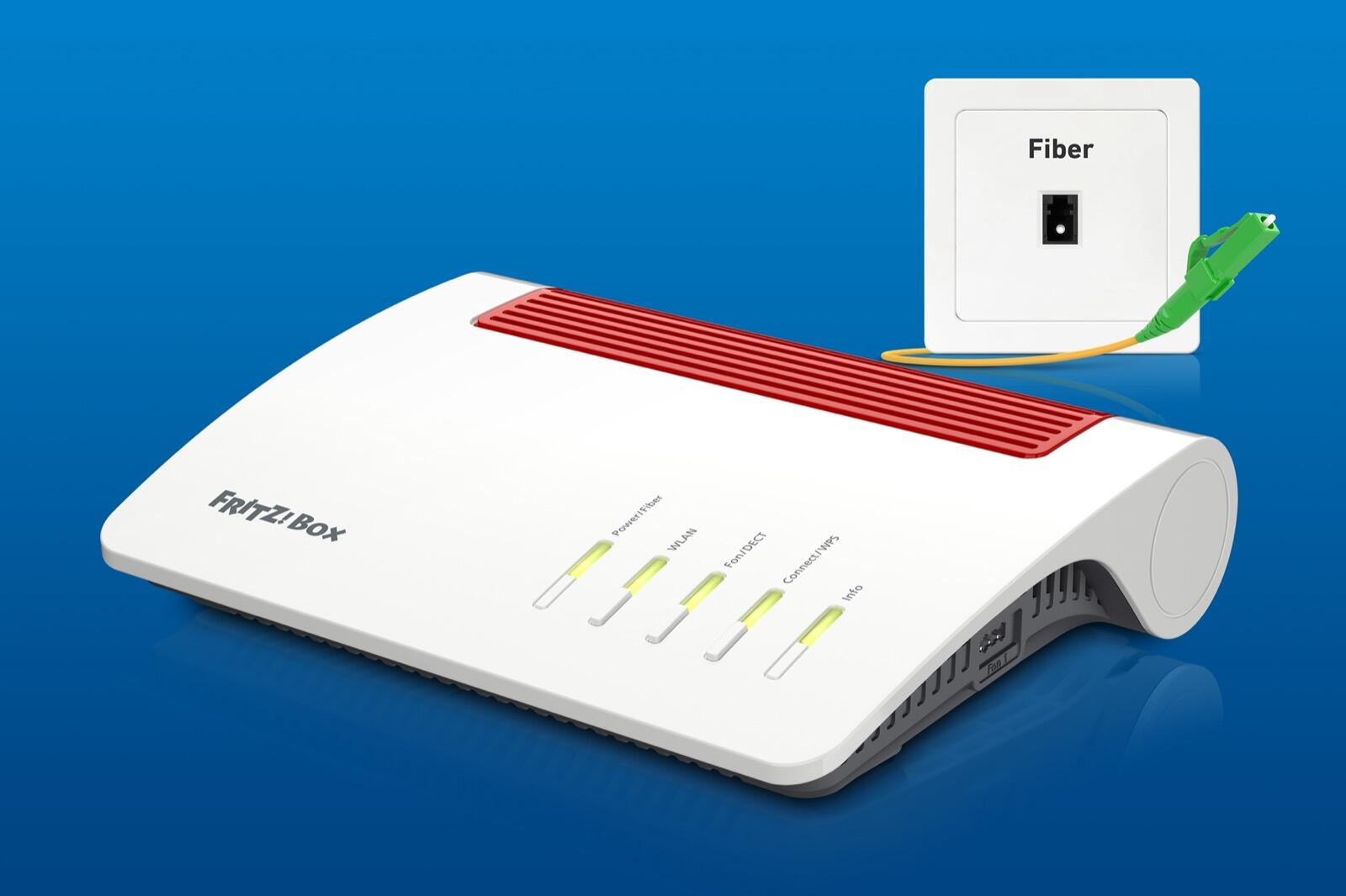

Highspeed direkt an jedem Glasfaseranschluss
Die FRITZ!Box 5590 Fiber unterstützt die in Europa gebräuchlichen Glasfaser-Standards AON, GPON und XGS-PON. Damit eine Verbindung zu dem jeweiligen Netz hergestellt werden kann, ist die FRITZ!Box mit einem Steckplatz für FRITZ!SFP-Module ausgestattet. Mit dem passenden Modul kann dann eine Verbindung zum jeweiligen Netz hergestellt werden. Bei der FRITZ!Box 5590 Fiber befinden sich die FRITZ!SFP-Module für die in Deutschland verbreiteten AON- und GPON-Anschlüsse im Lieferumfang.
