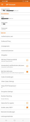

In Zoiper-Android ein Fritzbox-SIP-Konto als neuen Account eintragen, wobei ein „Zoiper PUSH proxy“ Abonement (1) besteht:
  • Einstellungen > Accounts > Account hinzufügen:
    Benutzername= SIP-ANTON (wie in der Fritzbox definiert)
    Passwort = xxxxxx (wie in der Fritzbox definiert)
    Hostname oder Provider = xxxxxxxxxxxxxxx.myfritz.net
    Mein Anbieter/PBX… = (leer)
  • Einstellungen > Accounts > Netzwerk Einstellungen:
    > Medien über RPORT = EIN
  • Einstellungen > Verbindung:
    > Push-Proxy aktivieren = EIN
    > Proxy-Protokolle = SIP+RTP
    > Im Hintergrund laufen = AUS (2)
  • Alle anderen Einstellungen unverändert
(1) = Wer nicht weiß, was das ist, sucht bitte nach "Zoiper PUSH proxy"
(2) = Im Hintergrund laufen wird nicht benötigt. Das wird durch den "Zoiper PUSH proxy"-Service ersetzt.
