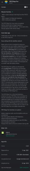

Bei mir (Android 10) steht in der frisch installierten App unter "Info": Version 1.90.10
Es wiird also keine 2.0.0 installiert!
Also auf einem meiner 3 Handys ist die 2.0.0 drauf - ich weiß nicht wieso. Ich bin bestimmt kein Beta-Tester.
Geh mal auf den Link von @grobiralf, dann drück installieren. Bei mir kommt die Auswahl meiner 3 Handys. Eine davon ist ausgegraut, die auf dem schon 2.0.0 drauf ist.
Ich bin auch kein Tester. Vielleicht ist 2 nur für Andoid 11?
