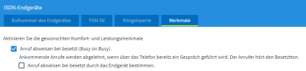

Ich habe meinen kleinen Test heute nochmal wiederholt.
Bei dem S0-Gerät, welches das Telefonat heranzieht, muss Busy on Busy aktiviert sein. Sollte das nicht sein, klingelt das Endgerät (Bei mir Phoner). @Theo Tintensich: Meine vormalige Aussage "nicht weiter konfiguriertes S0-Gerät" ist somit falsch. BoB muss aktiv sein. @Black Senator hattest du BoB aktiviert?
Bei einem weiteren Test habe ich ein DECT-Gerät konfiguriert, so dass jetzt 2 Endgeräte (Phoner und dieses DECT) auf die eigene Nummer reagieren. Ergebnis: Besetztsignalisierung. Keines der Telefone hat das Telefonat signalisiert.
