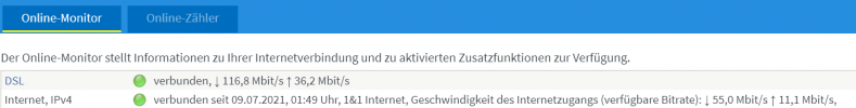

Schau doch mal in der Fritzbox unter Internet->Online-Monitor
Ich habe einen 50tausender von 1und1, da sehe ich die vorgegebene Drosselung

@Rainer: Der "Online-Monitor" zeigt bei mir keine Info zur Drosselung. Siehe Bild.
