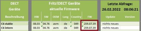

Warum werden bei einigen Abfragen, trotz vorhandener aktueller Firmware, die Pfade zu dieser angezeigt, anstatt "nichts neues". Kann hier jemand helfen?

Wo eintragen? -die 7.39 FW gebe ich ja nur bei der Suche für DECT-Geräte an.

Die Suche für die ganzen Boxen funktioniert doch anders.
Da trage ich ja nur die "Boxen-Daten" ein und es wird dann nach der neusten gesucht. Bei DECT-Geräten muss über eine definierte Box und deren Firmwarestand gesucht werden. Oder verstehe ich etwas falsch?
… anstatt "nichts neues".
Weil du (laut deinem Screenshot) bei der Build-Nr. "0" verwendest bei der JUIS-Abfrage anstatt der richtigen Build-Nr.. Ohne die dazugehörige Build-Nr. kann der JUIS nicht erkennen, ob wirklich die aktuelle Firmware vorhanden ist oder nicht (mitunter gibt es ja auch bei den Releases oder den Plus-Versionen unter der gleichen Versionsnr. mehrere Varianten mit unterschiedlicher Build-Nr.).
Du sollst es ja auch nicht bei den DECT Abfragen eintragen, dort bist eh schon auf der aktuellen 4.76 sondern beim vorherigen Bild.
Außerdem sehe ich grad hast 7530ax eingetragen, für die gibts doch noch gar nichts, also was wolltest du da finden können?
Lies vielleicht noch einmal Beitrag #381. Ich habe den Eindruck, du hast die Frage von @Rainbird-1 nicht ganz richtig verstanden.
Es geht nicht darum eine 7.39er Labor/Inhaus für die 7530ax zu finden sondern die Antwort "false" anstatt "true" (bei der SOAP-Antwort des JUIS im Feld "Found"), also übersetzt: "Es wurde keine neue Version gefunden" soll erreicht werden.
Diesbezüglich muss ich meine Antwort in #384 auch noch ergänzen @Rainbird-1, die Antwort wird natürlich auch noch vom "Buildtype" beeinflusst den man bei der Anfrage mit angibt und der passt bei deiner Anfrage nicht zu einer (aktuellen) Release-Version. Und wie schon erwähnt die Build-Nr. auch nicht.
Wenn man beides richtig setzt (wobei es nach einem Test eben sogar reicht, wenn man nur einen der beiden Parameter richtig setzt), dann erhält man auch ein "Found = false" als Antwort zurück. Aber laut deinem Screenshot stimmen bei deiner Anfrage beide Parameter nicht zur Aussage "trotz vorhandener aktueller Firmware".
Stimmt, hatte ich wohl nicht ganz und sinnerfaßend gelesen gehabt.
Möglicherweise paßt die Anzeige ja, wenn es mehrere 7.29 Releases gibt und du Build 0 als aktuell eingetragen hast.
Das bedeutet, ich muss auch jedes mal schauen, welche Build aktuell ist und diese auch noch händisch eintragen, damit ich auf einen aktuelle Status "nichts neues" komme?
Dies muss ich ja alles händisch suchen und eintragen, oder liege ich da falsch?

Heißt? Fehler bei AVM?
Na wir sind nicht AVM. ;)
Bei mir gehts (aktuell) übrigens einwandfrei mit Juis.exe und einem X6, wird gefunden und auch der Link paßt.
Trifft also AVM keine Schuld und dürfte am Excel liegen.
Excel-Version zeigt es bei mir auch falsch (früher bin ich mir ziemllich sicher ging es):
Aber welcher Part im Skript könnte hier "Schaden" genommen haben, dass bei der Linkabfrage das "d" vergessen wird?
Muss ja dann im VBA sein, oder?
