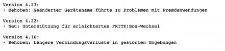

Version 4.21:
Neu: Unterstützung für erleichterten FRITZ!Box-Wechsel
Hm, kann sich da jemand was drunter vorstellen, wie es funktionieren könnte ?

Changelog:
