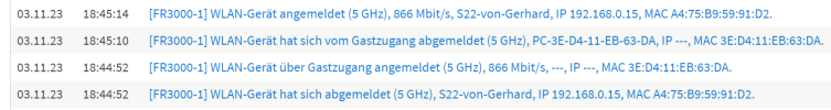

Die letzte Zeile ist die Abmeldung von LOCALNET, meinem WLAN. Dann erfolgt die Anmeldung an LOCALNET-Guest, meinem Gast-Netz, bekommt aber keine IP und kehrt zu LOCALNET zurück. Wieso die MAC eine andere ist, verstehe ich gerade nicht.
