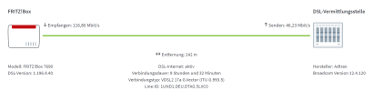

Meine 100er Leitung mag die neue box gar nicht, die 116 erreiche ich nicht mehr, obwohl Dsl Treiber und Linecard gleich sind.
Ich bin von einer 7530ax gewechselt. Der Umzug per Assistent hat nicht geklappt. Die 7690 wurde schlichtweg nicht gefunden?! Ich hatte aber noch eine alte Sicherungsdatei, damit lief es gut. Ich habe WPA 2 und 3 aktiviert (ohne erhöhte Kompatibilität anzuhaken). Meine alte Philips Streamium funktioniert damit trotzdem. Wollte gestern probeweise Ingress Shaping aktivieren und dann ist die Box (komplett) abgestürzt. Während der Einrichtung war ich vom langsamen GUI mega enttäuscht. Nach dem Reeboot und 2 Sync´s (ohne mein aktives zutun) ist die GUI plötzlich aber sehr schnell.
Die Leitungskapazität wird deutlich geringer angezeigt (7530ax 308K => 7690 294k) , der SNR ist jedoch gleich (7/7 und 10/10). Die ungefähre Leitungslänge ist auf den Meter genau identisch. Sowohl mein altes WLAN Gerät, als auch die neueren Geräte (Lenovo Legion Pro, Tab usw.) arbeiten alle problemlos mit der 7690. Habe jetzt tatsächlich 160 MHz.

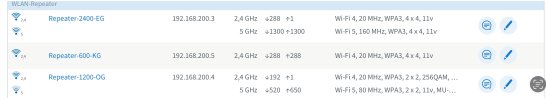

Meine WLAN Erfahrung bisher:
insgesamt deutlich besser (2,4 Wifi4, 5 Wifi5)
- Verbindung zum 2400 Repeater (7690 / 7590)
2,4 540 / 400
5 1200 / 850

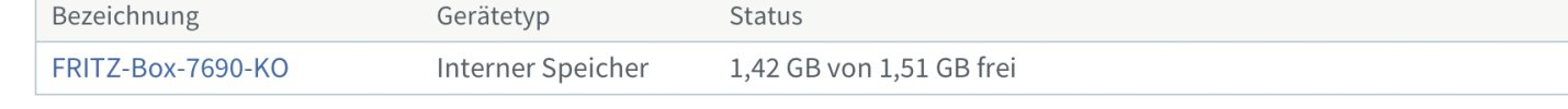

interner Speicher:
Reaktionen: Bugs Bunny

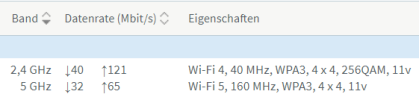

für mich, empfinde ich das WLAN als besser
das sind Werte zwischen 7690 Meshmaster und 7590 MeshWLAN Client.... 48m Luftlinie entfernt .. 2,4MHz automatisch und 5GHz fest bei 116.. 5GHz Originalantennen und 2,4Ghz externe Antennen
keine koexistenz (trotz ca. 12 verschiedenen SSID in der Nähe)
keine automatische Steuerung
kein autokanal 12/13
alle Clients bekommen mehr als genug für eine 100er DSL down Anbindung und 40er DSL Upload zum VPN

@mp37c4 Ich hatte so ein Training-Problem auch schon mal mit einer 7590 und 7590AX. In beiden Fällen war es am Ende ein defekter Port im DSLAM. Der Resync könnte zudem ein Hinweis zu DLM sein. Wurde dein Profil angepasst? Häufige Resyncs lösen so etwas gerne aus.
Bei der etwas geringeren Syncrate ist vermutlich ein äußerer nicht von dir beeinflussbarer Faktor im Spiel, möchte aber auch nicht ausschließen, dass trotz gleichen DSL-Chips auch ein verändertes Platinenlayout Einfluss haben kann. Dafür sind die Werte aus meiner Sicht allerdings „zu nah“ beieinander.
@goldfinch711 nächtliche DLM resyncs finden hier fast regelmässig statt, seit Januar habe ich aber eigenlich davon profitiert, von Monat zu Monat wurden meine Werte immer ein bisschen besser. Auch durch die zahlreichen Testereien der letzten drei Tage wurde ich nicht runtergestuft. Das muss aber nicht an mir liegen, auch wenn die Leitung wochenlang ohne Fehler läuft, passiert das. Also entweder hat das DSLAM ein Problem oder es liegt einfach an einer zu hohen Leitungsbelegung hier in der Stadt. Mit ADSL hatte ich auch nur 10 Mbit nutzbar mit hoher Latenz (interleave), da hatte ich für den beruflichen VPN Weg noch eine 2 Mbit synchrone SDSL Leitung. Ich beobachte das mal weiter.
