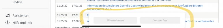

an vielen Ecken habe ich jetzt unten übernehmen/ verwerfen ausgegraut dargestellt am ipad. der bug scheint hartnäckig..
mit update 96975
Also auf meiner Box taucht übernehmen/verwerfen nur dann auf wenn es Sinn macht (also nach ner Änderung!).
Diese wie die letzte Version läuft absolut unauffällig.
Wenn ich die Mesh Einstellungsübernahme ändere kommt KEIN Übernehmen, muß dazu noch einmal draufklicken (also wieder rückändern) damit es aufscheint, dann noch ein 3. Mal klicken da ich es ja ändern möchte bis ich Übernehmen wählen kann.

Bild(er) gemäß Boardregeln als Vorschaubild(er) eingebunden [zum zweiten mal bei diesem Post, da dieser nochmals bearbeitet wurde] by stoney
Ipad pro 11“ ios 15.5. Anzeige Ereignisse. ggf. bei allen Menüpunkten, wo man was ändern kann.
Gleiches verhalten mit Firefox 101 unter windows 10.
Reaktionen: Serious Ben
Anderer Laptop (Win11 mit FF101.0) der LAN und WLAN hat, in beiden Fällen das gleiche hier.
Daran liegt es nicht, hier reichte aber auch nicht mehrfach klicken, es dürfte eher mit der Zeit zu tun haben.
Möglicherweise erst wenn sich beim WLAN-Repeater alle verfügbaren Netze eingefunden haben erscheint unten Übernehmen/Verwerfen nicht mehr ausgegraut.
Bin offensichtl. zu schnell unterwegs, da ich ja sonst nichts ändern möchte auf der Seite nur unten die EÜ.
Zu dem Zeitpunkt sehe ich aber gar nicht was sich oben weiter auf der Seite noch tut oder auch nicht.
FRAGE an alle: Wozu überhaupt der ganze Sch... mit dem eingeblendeten Fensterl?
Nur weils technisch (offensichtlich eh nicht) möglich ist?
Sie könnten doch genauso ganz oben 2 kleinere Buttons dauerhaft einblenden in dem Bereich der auch beim Scrollen fix bleibt.
Kriegen es ja doch nicht gebacken den Schmarrn.
ach so, ich meinte eigentlich die Anbindung der Boxen. Mein Mesh ist komplett per Lan, deines @Grisu_ ist , wenn ich mich recht erinner, doch per wlan?
Der Rechner selber sollte keine Rolle spielen bei lan/wlan
Schrieb ich ja, daß es mit dem "Seitenaufbau" meiner WLAN-Repeater Box zu tun haben dürfte.
Solange die nicht auch alle anderen Daten eingesammelt hat (die ich gar nicht ändern möchte) gibts keine Auswahl.
Das "sieht" man aber nicht, da ich sofort runterscrolle dorthin wo ich was ändern möchte.
Ich sollte nach jedem Seitenaufruf wohl besser erst eine Kaffeepause machen bis er im Hintergrund das gesamte WLAN-Umfeld durchgescannt hat.
