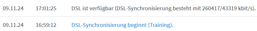

dauert bei mir seit dem Update auf 8.0 reproduzierbar immer 3 Minuten, war vorher deutlich kürzer
Also mein vplus (35b) braucht auch etwas über 2 Min. fürs Training laut Ereignislog nach einem Neustart.
Keine Ahnung wie lange es vorher war, dürfte aber in einer ähnlichen Größenordnung gelegen haben vom Gefühl her.
