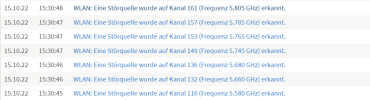

Mit dieser Labor ist mir folgendes aufgefallen. Kanäle, die von Nachbarn belegt sind, werden als Störquelle angezeigt.
Bei dieser Version hat sich die Ping-Zeit von 12ms auf 18ms zu meinem Testserver verlängert.
Egal ob die selbst im Mesh genutzten oder Kanäle vom Nachbarn, die Grundproblematik der Radar-Fehlerkennung bekommt AVM offensichltich seit Jahren nicht gebacken.

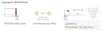

So sieht es aktuell aus:
Der 1200er ax ist seit dem Kanalwechsel nicht mehr im 2,4 Ghz WLAN mit der 7590 ax verbunden. Jetzt müsste ich das 5 Ghz WLAN wieder deaktivieren, damit sich der Repeater zwangsweise eine Verbindung im 2,4 Ghz WLAN aufbaut, und dann wieder das 5 Ghz WLAN einschalten, damit beide Netze verbunden sind.
Wäre aber umsonst, da sowieso ein Neustart ansteht, um die Box wieder auf einen der Kanäle >100 zu bringen.
