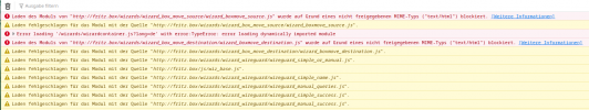

mich würde interessieren ob es auch andere gibt bei denen sich Wireguard nicht konfigurieren lässt. Der Menüpunkt ist zwar da, aber wenn ich dann auf "Verbindung hinzufügen" klicke passiert gar nichts.
In der Browser Konsole sagt er mir lediglich:
Ist das ein Problem der Labor Version?
