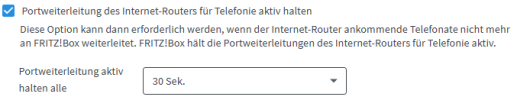

Dann stelle mal zunächst ein:
Telefonie > Eigene Rufnummern > Anschlusseinstellungen > Telefonieverbindung
Meist reicht auch schon 1 Minute.
Wenn das noch nicht genügt, muss wohl jemand an die UDM-Firewall.

Ich probiere diese Einstellung mal aus. Da die erste Rufnummer einwandfrei funktioniert, kann es m.E. aber daran nicht liegen und auch nicht an der UDM.
