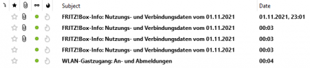

Moin und hmm,
eine 7490 meiner vier FBen (2x 7490 07.28, 1x 6490 07.28, 1x 7412 06.86), alle mit "einem Bein" hier im lokalen LAN, weigerte sich bis heute ihre Uhrzeit anzupassen.
Erst nachdem ich dort die manuelle Festlegung der Zeitzone entfernt habe at sie (nach dem mandantory Neustart) die Uhrzeit umgestellt.
So weit so gut, aber da doch der Haken bei "automatisch an die Sommerzeit anpassen" gesetzt war, hätte das doch auch so funktionieren sollen!?!
