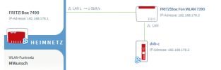

Bei meiner 7390 (als IP-Client hinter einer 7490) sieht das so aus:
Ich KÖNNTE hier feste IPs vorgeben - aber das ist in der 7490 und deren DHCP konfiguriert, die die Kontrolle über das Netzwerk hat ("Diesem Netzwerkgerät immer die gleiche IP zuweisen").
In der Mesh-Übersicht der 7490 sieht das so aus:
Zur Erläuterung: Für die 7390 gibt es keine Firmware mit Mesh. Sie arbeitet "nur" als DECT-Repeater und LAN-Switch; ihr WLAN ist aus.
Außerdem ist der DVB-C nur einen Meter von der 7390 weg - da brauche ich das WLAN der 7390 eh nicht :) .
