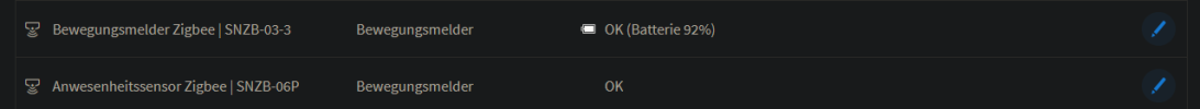

Ich meine das der SONOFF SNZB-06P Anwesenheitssensor (1.0.6) (also ein Bewegegungsmelder welcher per Netzteil statt per Batterien betrieben wird) nun zuverlässig funktioniert als am Gateway, aber das ist nur subjektiv und es liegen keine Vergleichstest vor.
Auch im dunklen - Abstand ca. 3 Meter - wurde der Status in der GUI unter "Bedienung" auf "Bewegung" erkannt gestellt - Delay wie ich es von den anderen Zigbee Geräten her auch bereits gewohnt bin, ohne diese über deren App in irgend einer Art und Weise zu konfigurieren - mit 1 Minute denke ich, kann man bei hier leben, falls man nicht zunächst den Umweg gehen möchte - für Licht an/aus zB im Flur in der Nacht reicht das definitiv aus (vor allem habe ich eh noch 2 helligkeitsgesteuerte "Warzen" die so oder so an sind (interessant wäre es bei mir eher zB für's Bad, da hier mit Kindern doch ab und an mal das Licht in der Nacht angelassen wird - obwohl auch dort eine solche Warze ist, sodass man in der Nacht einfach nicht "wach" wird (Farbe: blau).
Ich werde (jetzt) mal statt dem "SNZB-03-3" im Flur, den genannten "SZNB-06P" platzieren und berichten, ob es auch hier mit der Zeitschaltung (22-6 Uhr) wie aktuell auch wie gewünscht funktioniert.
Zum Verständnis: Es gibt eine Schuko-E27-Fassung in welcher eine DECT500 verbaut ist, diese schaltet, den aktuellen Möglichkeiten nach, wie von mir gewünscht, verschiedene Farben, wenn ein Fenster geöffnet wurde (Telekom magnetisch + optisch + "SNZB-04" - Kinderzimmer + Badezimmer).
Der Test ging schneller als gedacht.
Reagiert ebenso zuverlässig wie der SNZB-03-3 - 1 Minute aktiv und direkt wieder "bereit" um die LED abermals anzuschalten - also genau was es machen soll.
Daher habe ich mal aktuelle Screenshots erstellt, welche die Darstellung in der GUI aufzeigen, da es beim Test von @AndreasR wohl noch anders aussah.
