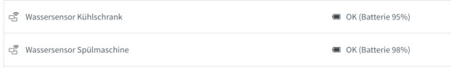

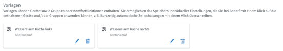

Den Wassersensor AEOTEC SmartThings Zigbee Wassersensor habe ich auch erfolgreich im Einsatz. Bei Alarmmeldung bekomme ich einen Anruf auf meinem Handy. Besser geht es nicht.
Der Präfix vor der Rufnummer setzt die ausgehende Leitung auf der FritzBox. Somit konnte ich eine ungenutzte Rufnummer im Handy als Notfallnummer abspeichern.

  • Batterie Zustand wird in der Smarhome App von AVM angezeigt?
  • Die Reichweite zu deinem Gateway ca.
  • die anderen Wassermelder haben sich nach einer Zeit immer abgemeldet im Ruhezustand?
  • Laut Bewertungen bei dem Online Store, ist dieser voll Wasser gewesen, wie sind deine Erfahrungen?
  • Seit wann hast du diesen ca. in Betrieb
Der Batterieszustand wird angezeigt.
Die Entfernung zum Gateway ca 6 Meter durch zwei Wände hindurch.
Bis lang (ca. 7 Tage) hat sich kein Sensor abgemeldet.
... wenn das Wasser höher als 3 cm steht, dann ist eh Hopfen und Malz verloren. Die Meldung erfolgt beim ersten leichten Wasserfilm auf dem Boden. Dann sollte man reagieren.
