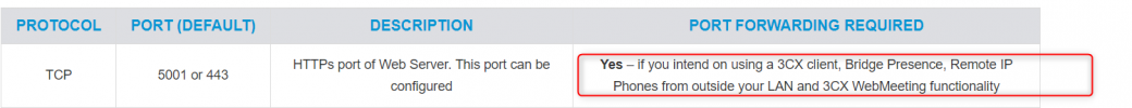

Ich benötige Hilfe beim Freigeben von Ports auf der FRITZ!Box. Welche Ports muss ich freigeben, dass die Telefonie funktioniert. Die 3CX Anlage muss/soll nicht von Aussen erichbar sein. Ich würde mic
3CX Läuft hinter FRITZ!Box und wurde als IP-Telefon eingerichtet. (Anlage läuft auf Linux)
Interne als auch Externe Anrufe werden im Webclient mit "Versuch gestartet..." angezeigt bis sie abgebrochen werden.
Falls es hilft hier sind die Ergebnisse des Firewall-Checkers :
  • resolving 'stun-eu.3cx.com'... done
  • resolving 'stun2.3cx.com'... done
  • resolving 'stun3.3cx.com'... done
  • resolving 'sip-alg-detector.3cx.com'... done
  • testing 3CX SIP Server... failed
    • stopping service... done
    • detecting SIP ALG... not detected
    • testing port 5060... Mapping does not match 5060. Mapping is 61257.
    • starting service... done
  • testing 3CX Tunneling Proxy... failed
    • testing port 5090... full cone test failed
  • testing 3CX Media Server... failed
      testing ports [9000..9398]... failed
      (Alle Ports von 9000 bis 9398 sind gescheitert : full cone test failed )
      testing ports [10600..10998]... failed
      (Alle Ports von 10600 bis 10998 sind gescheitert : full cone test failed )
Ich hoffe jemand kann mir helfen. Am besten immer mit Allen Angaben die die Fritz!Box benötigt (Anwendung, Protokoll, Port an Gerät usw...)

Die Anlage soll von außen nicht erreichbar sein, aber möchtest du das Web-Client von außen verwenden?
Nein, die Anlage soll nur im Netzwerk und nicht aus dem Internet erreichbar sein und dasselbe gilt für den Weblclient. Der Weblclient soll nur Innerhalb des Netzwerkes eingesetzt werden. 3CX Android/iOS Apps werden keine eingesetzt.
Die Anlage läuft als SIP-Telefon hinter einer Fritzbox. Sie ist nicht am Telefonie Anbieter angeschlossen.

TCP-Freigaben dürfen alle auf inaktiv.
Die RTP/UDP-Freigen sollte man zuvor mit den Anbieter-Angaben abstimmen.
Easybell macht da z.B. diese konkreten Vorgaben:
Genauere Aufteilung der RTP Portrange:
RTP-Stream bei regulären VoIP Accounts und Trunks: 20.000 bis 50.000 (UDP)
RTP-Stream für die Cloud Telefonanlage: 10.000 bis 50.000 (UDP)
RTP-Stream für die VoIP to go-App: 10.000 bis 20.000 (UDP)
Wobei da nicht steht "alle Ports" und als unterste Grenze für die Port-Anzahl nimmt man die max. mögliche Zahl der Gespräche x2.
