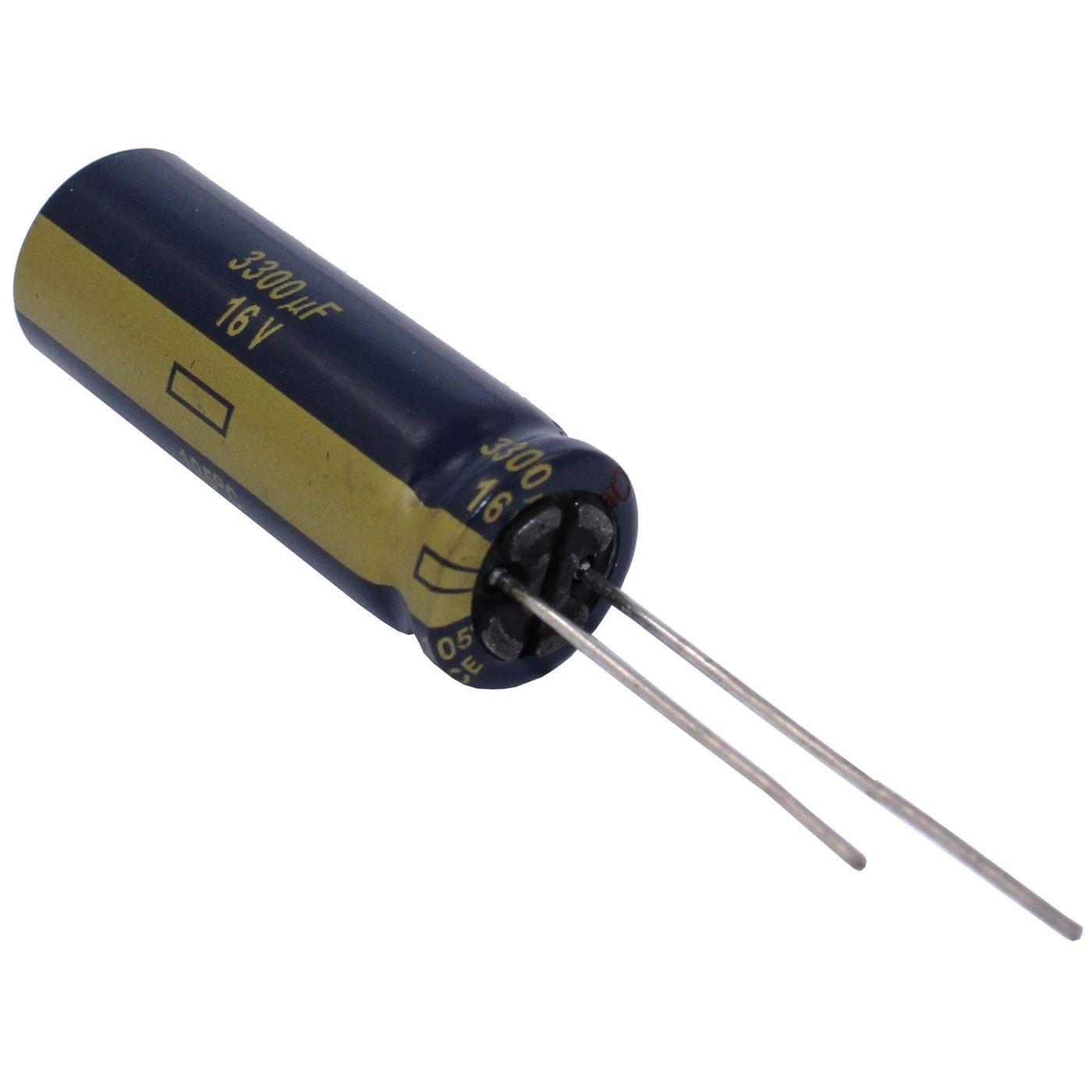

eine meine FB7490 die als AP über LAN läuft hatte sich jetzt (vermutlich wegen Überhitzung*) abgeschaltet, ich habe die aufgeschraubt, abgekühlt und wieder an den Strom angeschlossen, die läuft jetzt wieder normal. Mir ist allerdings aufgefallen, dass der liegend eingebaute ELKO 3300uF** 16V etwas aufgepilzt aussieht. Den möchte ich jetzt wechseln, würde aber gerne einen mit 25V nehmen, der sollte ja bezüglich der Haltbarkeit im bezug auf die Temperatur etwas länger halten. Spricht da was gegen?

daher ist der o.g. Panasonic EEUFC1C332 eine gute Wahl mit 5000h@105°C
Also dann ich werde ich erstmal 1:1 tauschen und den EEUFC1C332 nehmen und auf die Qualität vertrauen.
