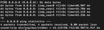

Ich kann zwar google anpingen

lt. meinemn Post #31 ist Ping noch möglich - z.B. 8.8.8.8 aber nicht mehr an lokale ip adressen
