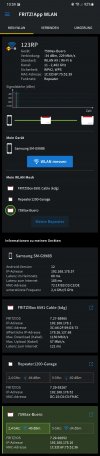

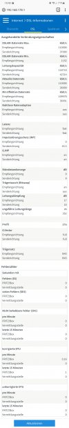

Die 7590 ax läuft als Mesh Clinet, wie eben vorher die 7490. Daran dockt noch ein Repeater 1200 an WLAN-Bridge an.
Da der Lochabstand der 7490 und der 7590 ax identisch ist, hängt die Box am selben Platz.
Im 2,4 Ghz WLAN ist die Verbindung zum Repeater sogar besser, aber im 5 Ghz leider nicht überragend.

Auf Deinen beiden Mesh Bildern zuletzt siehst Du ja nur das Ergebnis.
Wie der Repeater verbunden ist gibt es unter WLan Funknetz und ganz genau den Bleistift.
Und da dann die Eigenschaften.
Kannst schauen was Dämpfung , Kanalbreite, WLan Standart , Frequenzband und Streams ausmachen.
Kannst bei allen Clienten auch am Repeater schauen.

Bei Deinen beiden Meshbildern zu den Repeatern denke ich wie folgt.
Repeater 1200 bei 7490. Der Repeater ist nur 2X2 darum zu den Boxen nur 2X2.
ist wahrscheinlich bei 2.4 verbunden 2X2, n ,40Mhz
Bei 5.0 2X2, ac, 80 Mhz
bei 7590ax verbunden
2,4 2X2, 40MHz
5,0 2X2, ac, nur 20 Mhz oder 40.
Wenns im Mesh ist ändert sich im Betrieb die Kanalbreite manchmal.
Das 5,0 Wlan wird auch bei Entfernung und Hindernissen schnell weniger. Einmal drehen mit dem Handy oder Tür zu -10 dBm mehr.
Bei den Eigenschaften die max Datenrate ist das was auf der Verbindung nach den Eigenschaften möglich wäre.
Die aktuelle Datenrate ist auf dieser Verbindung aktuell möglich.
Von der aktuellen Datenrate etwa die Hälfte wäre dann für Dich nutzbar.

1.Die Eigenschaften kann man auch sehen bei den Verbindungen zu den Clienten.
2. Die Verbindung zum Repeater ist für 5.0 zur Garage ganz schlecht mit -83dBm.
Bei -70 dBm wäre ein Repeaterstandort.
Dein 5.0 Signal von 83 ist nur Noch 1/100 von der Signalstätke bei Standort 63. Das geht also schnell abwärts.
