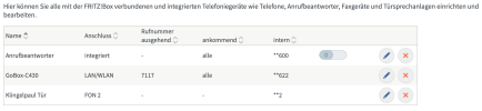

verstehe die 2. Frage nicht ganz, sorry.. in der FB sieht es derzeit unter Telefoniegeräte wie folgt aus
- die Rufnummern vom Provider sind in der FB gänzlich deaktiviert
- die GoBox ist per LAN-Kabel an der FB
- der KlingelPaul ist an FON2 der FB

wir machen hier erst mal nen "brake" und diskutieren im anderen Thread erst mal weiter über die grundlegende Verbindung zwischen der GoBox (diese ist wohl nicht via SIP am Registrar der F!Box zusätzlich zu den Provideranmeldungen registriert) und der F!Box.
