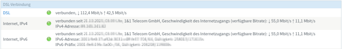

Was eigentlich nützen mir die albernen Anzeigen
<-: 2,50 Gbit/s und ->: 1,25 Gbit/s,
bzw. im Online-Monitor das
"verbunden, ↓ 2,50 Gbit/s ↑ 1,25 Gbit/s",
wenn es nur "Geschwindigkeit des Internetzugangs (verfügbare Bitrate): ↓ 566,5 Mbit/s ↑ 123,6 Mbit/s" sind?
Die Infos sind doch da, wieso kann man die nicht wenigstens in Klammern dahinter anzeigen?!
Das eine ist die Kapazität deiner Leitung - das andere das, was dein Anbieter zubilligt. Das sind halt zwei unterschiedliche Dinge. Und nicht jeder Anbieter zeigt das an. Bei Pyur sind beide Werte identisch, auch wenn ich da eine 1000/200 stehen haben müsste.
