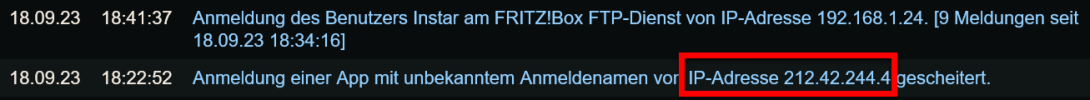

Ist eigentlich bekannt, dass AVM aktiv mit einer ihnen zugehörigen IP an der Eingabemaske für Namen und Passwort vorbei auf die Fritzboxen zugreift, und dabei einen (meinen Boxen) unbekannten Namen nutzt? Dies sind die beiden Zugriffe, die am 18.9. bei mir erfolgten:
7590:
6690:
die Adresse stammt von hier:
Umso länger ich mir diese Begebenheiten vor Augen halte, desto mehr wächst in mir die Vermutung, dass eine uralte Backdoor 'aufgeflogen' ist und nun entweder durch eine neue, oder ein geändertes Verfahren ersetzt werden musste. Dass MyFritz dabei eine maßgebliche Rolle spielen könnte, dürfte bei der Frage der eigenen IP und des genutzten Ports für https:// einleuchten.
Ich bin sicherlich kein Verschwörungstheoretiker und stehe mit beiden Beinen fest auf dem Boden. Am liebsten wäre es mir, man könnte mich von der Falschheit obiger Annahmen argumentativ überzeugen.
Gruß, Jürgen

Hallo Jürgen,
kann es sein, dass du auf den besagten Boxen die MyFritz Direktverbindung aktiviert hast oder mal hattest?
Wobei ich mir auch nicht sicher bin, ob das mit der 7.29 schon funktionierte!?!
Ich habe gerade bei 4 aktiven Netzen an unterschiedlichen Standorten nachgesehen... 7590 ax, 6690, 7520 und 7590 - alles Masterboxen bzw. Gateway´s
Auf keinen dieser Boxen fand ich unter "System" so einen Eintrag wie von dir. Lediglich die Fernzugriffe waren zu sehen...
Nein, Roland,
ich habe alle Fernzugriffe wie TR069 und TR369 disabled. Es fällt ja auch auf, dass die Hackversuche alle mit der Meldung: "Name oder Passwort falsch" abbrechen, der obige von AVM jedoch als APP fungiert, die an den Einlogdaten vorbeigeht. Und meinen genutzten https://-Port kann nur AVM kennen - habe ich vor kurzem erst geändert
Hallo Jürgen,
könnte das vielleicht auf einen Versuch seitens AVM hindeuten, dass sie deine Boxen auf 7.57 zwangsupdaten wollen, aber durch das Abschalten von TR069 und /oder TR369 nicht funktioniert?
Du könntest das überprüfen, wenn du einer deiner Boxen auf 7.57 hochziehst und schaust, ob die Meldungen nach einem gewissen Zeitraum ausbleiben, nachdem die 7.57 unter myfritz.net angezeigt wird.
Du kannst ja anschließend durch Umschalten der Partition wieder auf 7.29 zurück. Ist zwar mit etwas Arbeit verbunden, aber so könntest du das mMn am besten überprüfen. Hier im Forum finden sich mehrere Einträge - einschließlich einer von mir -, dass ein Update auf 7.57 durchgeführt wurde, obwohl die Updatefunktion auf "nur informieren" stand. Evtl. will AVM auf Biegen und Brechen das Update ausführen um die Sicherheitslücke zu schließen.

Moin zusammen,
davon gehe ich, ehrlichgesagt, nicht aus. Der Zugriff seitens AVM erfolgte ja erst, nachdem MyFritz.Net im Web nicht mehr erreichbar war, jedoch mein Versuch, meine eigenen Boxen über MyFritz als DDNS zu erreichen, sehr wohl funktionierte. Ich wollte damit schlicht die Funktionalität als Adressgeber testen, obwohl die Webseite in einer Loop festhing.
Ich glaube auch, dass dies ein einmaliger Vorgang bleiben wird; es wäre hingegen sehr interessant, ob bei einer zugrundeliegenden Firmwareversion 7.57 der Anmeldename (siehe hier) DOCH erkannt worden wäre, was meine Vermutung einer Backdoor (natürlich im positiven Supportsinn) stützen würde. Aus der Vergangenheit ist mir auch bekannt, dass auf eine KabelBox schon einmal von AVM aus der Ferne eine andere (ältere?) Firmware aufgespielt wurde. In dem Zusammenhang spielte die MACB wohl eine wichtige Rolle. Für dei letzten beiden Sätze lege ich meine Hand allerdings nicht ins Feuer, da dies NICHT bei mir selbst stattgefunden hat.
Es fällt auch auf, dass der Zugriff auf meine beiden Boxen, die per IPSEC-VPN verbunden sind, zeitlich nur 13 Sekunden auseinanderliegt, und so schnell habe ich garantiert meine Versuche, MyFritz.Net zu erreichen, nicht starten können. Konsequenterweise habe ich auch die restlichen 3 per VPN verbundenen Boxen (7490, 6591 und 7590) auf verdächtige Einträge untersucht, habe aber keine finden können.
