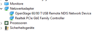

Telefon openstage 60T, das installiert Pseudo Netzwerkkarte. Daher Callbridge IP.
USB Verbindung steht. Siehe Bild 3/4

OK - aber beim Openstage 40 gehst du ja direkt über den USB (Callbridge TU) und nicht über eine virt. Netzwerkkarte und der Callbridge IP wie beim OST 60/80T.
Bei den IP-Phones hat es meist nur dann wirklich funktioniert, wenn man auf "IP finden" geklickt hat und das Endgerät gefunden wurde (hab ich zumindest so in Erinnerung) - ist ja auch schon ewig her.
